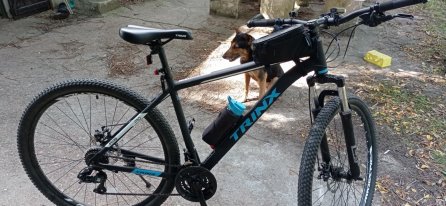

Lamentablemente es un problema que una vez comprada la bici no tiene mucha solución, por suerte no estas tan alejado de talle, dependiendo un poco de tu estado físico puede no joderte, no vas a estar mas en una posición optima pero tampoco creo que sea insalvable.
si, es pòr unos centimetros, yo creo que voy a andar bien si, solo me llama la atencion que cuando veo en una carrera el asiento va al mango hacia arriva, pareciera que el cuadro fuera mas chico, no se si es por una cuestion de peso y se elije un cuadro mas chico, si no no entiendo porque el asiento va arriba a tope saludos y gracias Thalios
Los cuadros mas chicos dan maniobrabilidad, por lo que se suele usar el cuadro mas chico dentro de lo que queda bien, pero en las carreras que habras visto, imagino son las de xco, ahi ademas se adapta diferente ya que no se corre igual que una de XC

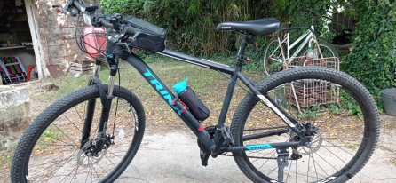

si, podria hacer eso, aca en las imagenes que paso, que son de esta pagina se nota bien, el cuadro como que es mas chico y el rodado tambien, entonces la manera de que quede bien la altura es subiendo el asiento al mango para arriba, pero yo veo que es estrategico porque son todas asi, en la ultima foto voy a mostrar como queda la mia, siendo rodado 29 y el cuadro tamaño L casi ni lo tengo que subir pues no llegaria a los pedales, por lo tanto el tema es que el cuadro es un pequeñin grande para mi, no me ah traido problemas pero me llama la atencion que todas las que veo de competicion son todo lo contrario, supongo que es mas maniobrable asi

Ojo con entrar a modificar medidas aleatoriamente sin saber bien como afectan. después terminan mas incomodos que antes
Acortar el avance ayuda a acortar la distancia entre asiento y manubrio es verdad, pero también cambia el comportamiento de la dirección, dejándola mucho mas directa, es buena cuando se necesita mucha reacción como en DH, pero resulta incomodo en XC.
Si estas decidido a modificarla, te recomiendo hacer un bike fit con alguien que sepa y te diga que cambios hacer para lograr la mejor posición.
