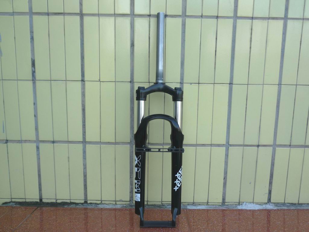

Hola buenas, con el problema que me surgio en la horquilla de mi bici(Suntour M3000), estoy a un pasito de comprarme otra horquilla un poco mas superior, estamos hablando de la Sr.Suntour XCM V2 que la venden a u$s73.
Esta posee 100mm de recorrido y regulacion de la dureza, mi duda es la siguiente: Conviene esta horquilla? mis puntos a favor es que es la mas barata y superior a la mia, posee el control de precarga y tiene el muelle para el freno de disco. Las contras y no tan contras para mi(pero para un pro si) es que no tiene bloqueo, y me parece que es un poco pesadita (2.580Kg).
Informandome por ahi acerca del bloqueo, hay gente que lo usa para las subidas y sprintadas y otra gente ni lo usa, he visto tambien que la gente que tiene horquilla sin bloqueo lo que hace es ponerla lo mas dura posible y dicen que se asemeja un poco a lo que es el bloqueo. Yo personalmente no me cambia el bloqueo, ya me acostumbrè a ir rebotando con la horquilla mia, pero lo que noto es que mi horquilla tiene creo que 40mm de recorrido y la XCM tiene 100mm, y a simple vista creo que no es lo mismo ir rebotando en 40mm de recorrido que en 100mm.
Bueno planteo esto para sacarme unas dudas y proceder con la compra, tampoco me digan "naa guarda un poco mas de plata y comprate una RST o una RS, por que no tengo un mango partido al medio, estoy juntando de a moneditas hace 1 mes y estoy luchando para llegar a los u$s73, solo quiero saber opiniones hacerca del traspaso de la M300 a la XCM V2)
Les dejo una foto de cada horquilla, un abrazo :salud:
Suntour M3000
Suntour XCM V2:
1.477
yo tengo la xcm v2 hlo 2010 con bloqueo y precarga.
Para el uso que yo le doy es una porqueria total ! :mal:
el tacto al terreno es malisimo y extremadamente pesada !!!
Yo logre mejorarle el tacto sustituyendo el muelle pero igual asi comparada a una de aire es espantosa !
Si vos no vas ah hacer mtb te puede servir ya que yo dandole palo encerio me demoro un año en agarrar juego !!
Si le das un golpe cuando esta bloqueada se rompe el mismo.
La mia me habia salido 90 obamas !
