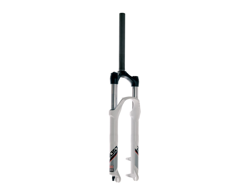

Muy cierto, siempre me lo pregunte eso! Es mejor que sea lineal la fuerza? mmmm, en la practica las de aire se sienten mejor.
Yo creo que en la práctica las de aire se sienten mejor porque uno siempre prueba horquillas de XC y en cuanto empezás a subir de gama deben ser todas con resorte de aire por el tema del peso. Lo que se siente mejor es el trabajo del damper... si le sacamos el damper a una super Fox y se lo adaptamos en una pata a una Tora de resorte de metal, supongo que vamos a tener una super Tora de resorte de metal.
Además, en XC estás con los recorridos más cortos, la no-linearidad no es necesariamente un efecto que se note mucho... pero si te vas a 200 mm, capaz que sí es más notorio (aunque me fijé y hay p.e. Boxxer de aire).
En el tema de los resortes de aire supongo que empieza a jugar el tema de la cantidad y calidad de los componentes también, aunque por otro lado los resortes de metal tienen que ser todavía más caros que todas las piecitas de plástico y gomitas que hay adentro de un resorte de aire... podés ahorrar en el damper, pero no podés ahorrar mucho en el resorte, sea del tipo que sea...
