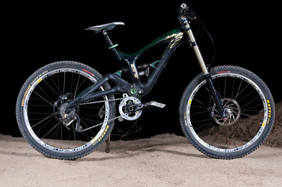

Downhill (DH):
Las bicis de DH típicamente tienen 200mm de recorrido de suspensión. Los cuadros están construidos de manera que sean muy fuertes. Últimamente los fabricantes enfatizan también el peso, lo cual conlleva el uso de aleaciones más costosas. Las bicis de DH más livianas rondan los 18kgs. Debido a las relaciones de marchas grandes, suspensión con recorridos largos y su peso, estas bicis sólo se usan en trillos que son en bajada, de ahí su nombre. La geometría de estas bicis esta pensada de manera de rodar rápido sobre obstáculos, por lo cual tienen cajas de centro con altura considerable sobre el suelo y los ángulos de dirección son muy relajados, hasta 63º. También tienen mayor distancia entre ejes que otras bicis para mayor estabilidad.
-Ejemplos: Scott Gambler, Giant Glory DH, Specialized Demo 8, Specialized Big Hit, GT Fury Worldcup, Intense M9, Trek Session.
